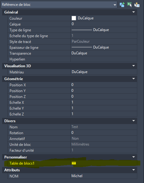

Pour le moment, je dois cliquer sur la poignée associé aux blocs pour avoir accès à ma liste de valeurs. Mais quand je sélectionne le bloc, dans la fenêtre de propriété je ne retrouve plus de liste de valeur affecté à un attribut. L'étape suivante, c'est de trouver une méthodologie afin qu'au moment où je sélectionne un bloc, je puisse dans la fenêtre de propriété,  en cliquant dans la cellule d'un attribut, avoir accès à une liste de valeur associée à cet attribut.
J'ai déjà évoqué ce problème dans mon message précédent. J'ai cependant dit des bêtises ^^"
En effet si tu as plusieurs références de blocs qui doivent avoir la même valeur d'attributs, il faut cliquer sur la table de propriétés (dans la palette des propriétés) (cf. la ligne surlignée ci-dessous).
Cela va ouvrir la table des propriétés et il suffit de cliquer sur la valeur désirée et de dire "OK" pour que tous les attributs se mettent à jour avec la nouvelle valeur. Donc il est tout à fait possible de modifier plusieurs blocs d'un coup directement depuis la palette des propriétés 😉
Il faut simplement faire attention au nom des tables de propriétés de bloc si jamais tu veux avoir un même table de propriétés entre deux définitions de bloc, bien penser à mettre le même nom !
