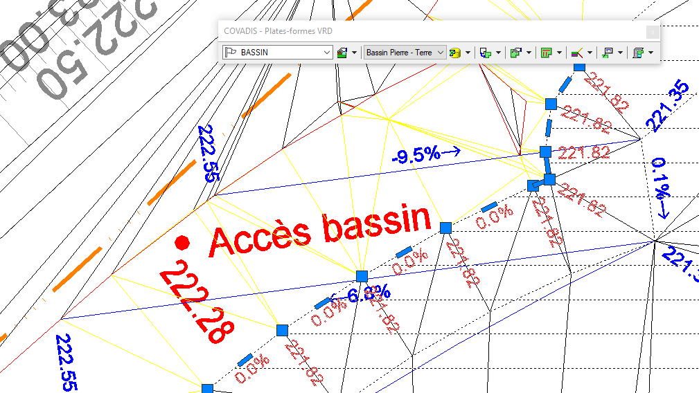

lili2006 Posté(e) le 20 août 2021 Auteur Posté(e) le 20 août 2021 Re, Je viens de créer ma rampe d’accès en poly 3D et je n'arrive pas à rajouter cette poly en ligne de rupture du MNT projet. Normal ou ??!! Encore des codes d'erreur ! J'aimerai bien savoir ou l'on peut consulter ces fameux codes, ça permettrait de mieux comprendre pourquoi le calcul n'est pas possible,... Comment vous y prendriez vous dans ce cas ? D'avance, merci. Civil 3D 2025 - COVADIS_18.3d https://www.linkedin...3%ABt-95313341/
lili2006 Posté(e) le 20 août 2021 Auteur Posté(e) le 20 août 2021 Re, J'ai également fermé ma poly 3D et essayé en trou/ilot sans grand succès non plus,.. Civil 3D 2025 - COVADIS_18.3d https://www.linkedin...3%ABt-95313341/
Olivier Eckmann Posté(e) le 20 août 2021 Posté(e) le 20 août 2021 Citation Comment vous y prendriez vous dans ce cas ? A mon avis ton Covadis sait que la rentrée n'a pas encore eu lieu et il a décidé de rester en vacances et de tester tes nerfs.🤣 Dans 15 jours tout sera rentré dans l'ordre. Les codes d'erreur servent au support et aux développeurs, pas d'intérêt pour les utilisateurs. Fait passer ton fichier. Olivier
lili2006 Posté(e) le 20 août 2021 Auteur Posté(e) le 20 août 2021 Re, J'ai essayé en intégrant la rampe au fond de bassin sans grand succès non plus, snif, snif (pou info =>https://lili2006.kroqi.fr/shared/#/file/7083ff62bedaeae112089e2b415723b3) Le fichier sur lequel j'ai déjà calculé mon bassin et mes entrées en terre sans arriver à intégrer la rampe, Resnif snif, =>https://lili2006.kroqi.fr/shared/#/file/6d90780a85556cee2a834609fdab2a3f il y a 43 minutes, Olivier Eckmann a dit : A mon avis ton Covadis sait que la rentrée n'a pas encore eu lieu et il a décidé de rester en vacances et de tester tes nerfs.🤣 Dans 15 jours tout sera rentré dans l'ordre. Les codes d'erreur servent au support et aux développeurs, pas d'intérêt pour les utilisateurs. Fait passer ton fichier. Olivier Tu crois ? Hihihi😅 J'espère que tu as raison car au niveau méthode je suis un peu sec,..😶 Merci encore , Civil 3D 2025 - COVADIS_18.3d https://www.linkedin...3%ABt-95313341/
Olivier Eckmann Posté(e) le 20 août 2021 Posté(e) le 20 août 2021 Tu ne peux pas intégrer ta rampe, puisqu'elle est partiellement dans ta plate-forme et partiellement hors plate-forme. Tu dois créer un nouveau projet qui utilise le résultat de ton bassin+Talus+TN pour calculer ta rampe. Sinon, il faut l'intégrer en 2 temps car tu auras des talus de raccordement de ta rampe sur ton bassin. Donc calculer les entrées en terre de ta rampe, puis modifier ton bassin pour le découper sur ces entrées en terre et ensuite tu fais une nouvelle plate-forme qui intègre ta rampe et tes talus de raccordements. Olivier.
lili2006 Posté(e) le 20 août 2021 Auteur Posté(e) le 20 août 2021 Il y a 2 heures, lili2006 a dit : J'ai essayé en intégrant la rampe au fond de bassin sans grand succès non plus, snif, snif (pou info =>https://lili2006.kroqi.fr/shared/#/file/7083ff62bedaeae112089e2b415723b3) Et cette solution ne serait elle pas la plus simple ? Le pb, pour l'heure, c'est que j'ai à nouveau un code erreur,...gruu🙄 Civil 3D 2025 - COVADIS_18.3d https://www.linkedin...3%ABt-95313341/
lili2006 Posté(e) le 21 août 2021 Auteur Posté(e) le 21 août 2021 Bonjour à toutes et tous, Salut @Olivier Eckmann, Il y a 18 heures, Olivier Eckmann a dit : Tu dois créer un nouveau projet qui utilise le résultat de ton bassin+Talus+TN pour calculer ta rampe. J'ai essayé mais j'ai un (bug" semble t'il d'entrée en terre au nord, comme un trou dans le maillage,.. Les derniers fichiers => https://lili2006.kroqi.fr/shared/#/file/35e6c464cc7208a0840c76254a7691a7 Il y a 19 heures, Olivier Eckmann a dit : il faut l'intégrer en 2 temps car tu auras des talus de raccordement de ta rampe sur ton bassin. Donc calculer les entrées en terre de ta rampe, puis modifier ton bassin pour le découper sur ces entrées en terre et ensuite tu fais une nouvelle plate-forme qui intègre ta rampe et tes talus de raccordements. Je vois bien l'idée mais je ne sais pas bien comment m'y prendre,..😙 Merci encore de ton soutien,😉 Civil 3D 2025 - COVADIS_18.3d https://www.linkedin...3%ABt-95313341/
