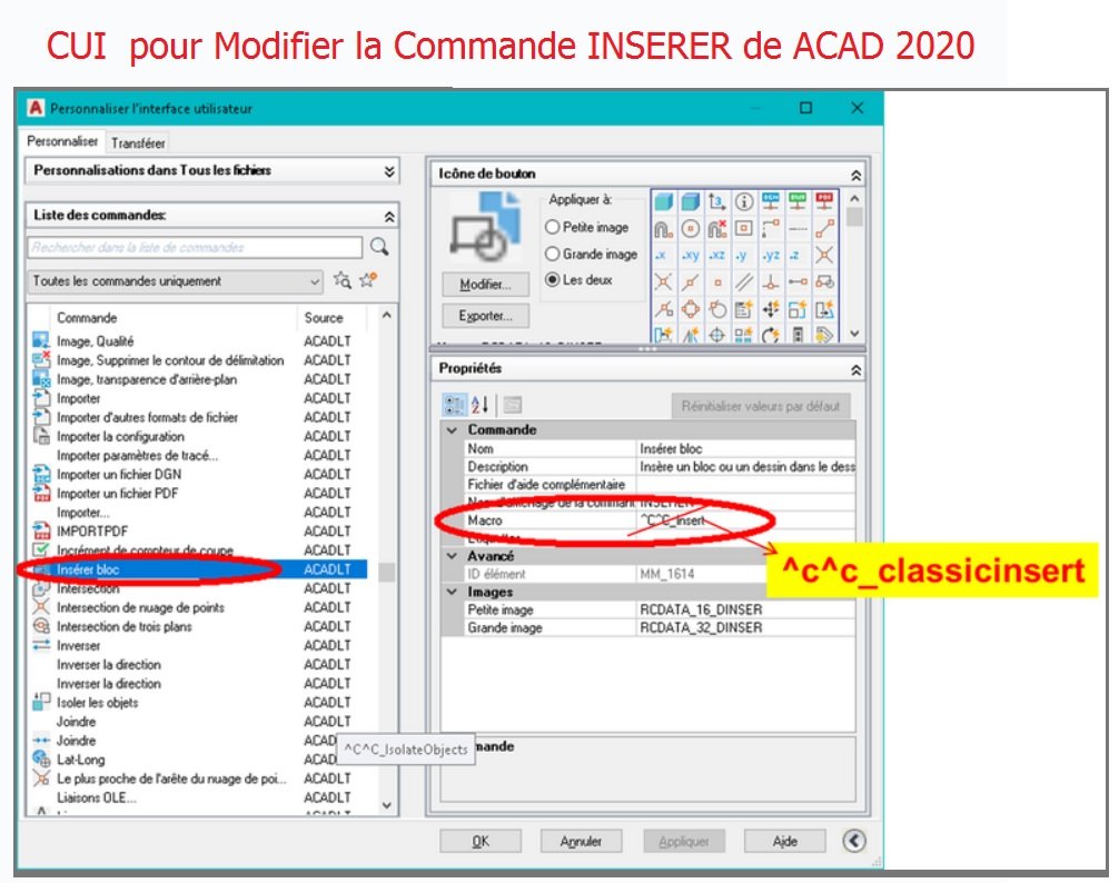

1) Mais dans le CUI/CUIX , tu remplaces la nouvelle commande INSERER (de la version 2020 et +) par _CLASSICINSERT ...
