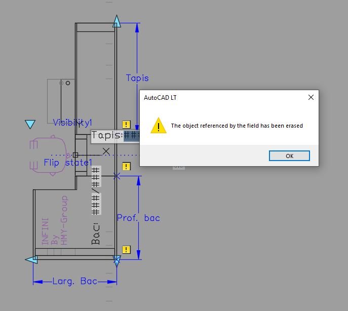

Voici mon soucis avec l'outil texte champs( Field) dans un bloc dynamique.
celui-ci est lié à une distance d'un outil dynamique avec l'option étirement. les distances sont encodées sous forme de liste.
Mais quand je referme l' EDIT de l'objet dynamique la référence du text champ est supprimée et le texte champ affiche ceci : ####

Donc pour commencer, tu as deux paramètres de distance nommé "Tapis" et "Prof. bac" dans ton bloc, mais aucune action ne leur a été affecté...Donc il faut commencer par chat :3
Ensuite, comme je l'ai déjà expliqué sur ces deux sujets (ici et là), il n'est pas possible d'avoir un champs dynamique pointant vers un attribut ou une propriété dynamique directement dans la définition de bloc. Pour ton cas, la réponse bidouille devrait te convenir car il s'agit d'une distance affectée à un paramètre de distance.
J'ai donc ajouté 3 polylignes dans le calque "non imprimable" et affecté la valeur du champs sur la propriété de longueur de ces polylignes. Ci-joint le bloc modifié, dit-moi si cela te convient (il n'y a pas vraiment d'autre solution par contre ^^").
Il te faudra sûrement reprendre les actions d'étirements que j'ai faite pour correspondre à ton besoin ;3
