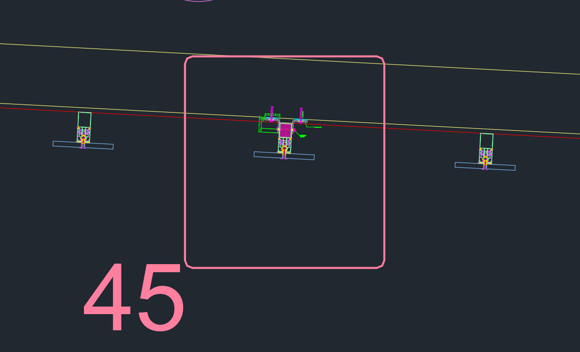

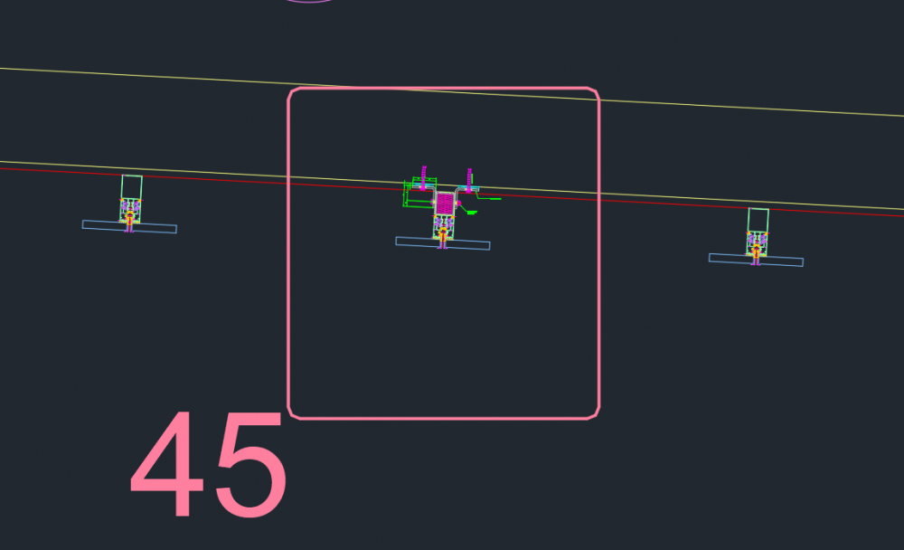

Bonjour à tous, @PHILPHIL @(gile)
Est-ce que quelqu'un a une idée de comment je peux ajouter le nom de l'onglet à la polyligne créé, dans le lisp de Lee mac svp ?
J'ai essayé de copier qq lignes de VP2MS de Gile vers VPOutlineV1.3 de Lee mais sans succès, je suis novice en lisp 😕
J'ai + de 60 présentations et j'aurais besoin de checker que tout sois bien dans les bonnes fenêtres.
En vous remerciant,

hello BlueB
voici une mise a jour du lisp de LEE MAC ( je prétends pas avoir son niveau en LISP )
vpoout1_4  version LEE MAC  ( fenêtre par fenêtre )
vpoout1_4_fenetre_nommee ( fenêtre par fenêtre ) ( place le nom de la fenêtre ( si existant ) et le nom de la présentation dans l'espace objet)
vpoout1_4_fenetre_nommee_tournee ( fenêtre par fenêtre ) ( place le nom de la fenêtre ( si existant ) et le nom de la présentation dans l'espace objet)(texte en haut a gauche de la fenetre )
vpooutl1_4 version LEE MAC  ( toutes les fenêtres de la présentation active )
vpooutl1_4_fenetre_nommee  ( toutes les fenêtres de la présentation active ) ( place le nom de la fenêtre ( si existant ) et le nom de la présentation dans l'espace objet)
vpooutl1_4_fenetre_nommee_tournee  ( toutes les fenêtres de la présentation active ) ( place le nom de la fenêtre ( si existant ) et le nom de la présentation dans l'espace objet) (texte en haut a gauche de la fenetre )
vpoouta1_4 version LEE MAC  ( toutes les fenêtres de toutes les présentations depuis une présentation active )
vpoouta1_4_fenetre_nommee ( toutes les fenêtres de toutes les présentations depuis une présentation active ) ( place le nom de la fenêtre ( si existant ) et le nom de la présentation dans l'espace objet)
vpoouta1_4_fenetre_nommee_tournee ( toutes les fenêtres de toutes les présentations depuis une présentation active ) ( place le nom de la fenêtre ( si existant ) et le nom de la présentation dans l'espace objet) (texte en haut a gauche de la fenetre )

Super, merci beaucoup @PHILPHIL mais j'ai une erreur : "Error: no function definition: X_READ" au lancement des 3 fonctions VPOOUTx1_4_FENETRE_NOMMEE, que puis-je faire ? Merci
@rebcao Joli travail, c'est une super application, mais c'est vraiment VPOUT qui me conviens le mieux pour ce que je veux faire , merci 🙂
Belle journée à vous !
Blue
hello BlueB
tu as bien lancé les lisp a partir du fichier "VPOutlineV1-4.lsp" ?  sans faire un copier collé d'un fichier vers un autre.
car a la fin du fichier il y a une fonction de Gile qui fait référence a "X_READ"
s'il te manque cette fonction c'est peut etre ca qui fait planter.

Oui @PHILPHIL j'ai bien lancé le lisp en le chargeant via outils/charger une application.
Comment je peux faire pour insérer cette fonction ?
PS: je travail sous Autocad 2023
En fait il semble qu'elle ne soit pas défini dans le lisp, est-ce qu'il suffit d'ajouter une ligne de code qui la définisse ?
Désolé je suis vraiment novice en lisp 😕

hello BlueB
MISE A JOUR DES LISP CI DESSUS
fait un copier-coller de la fonction "X_READ" dans le fichier "VPOutlineV1-4.lsp"
