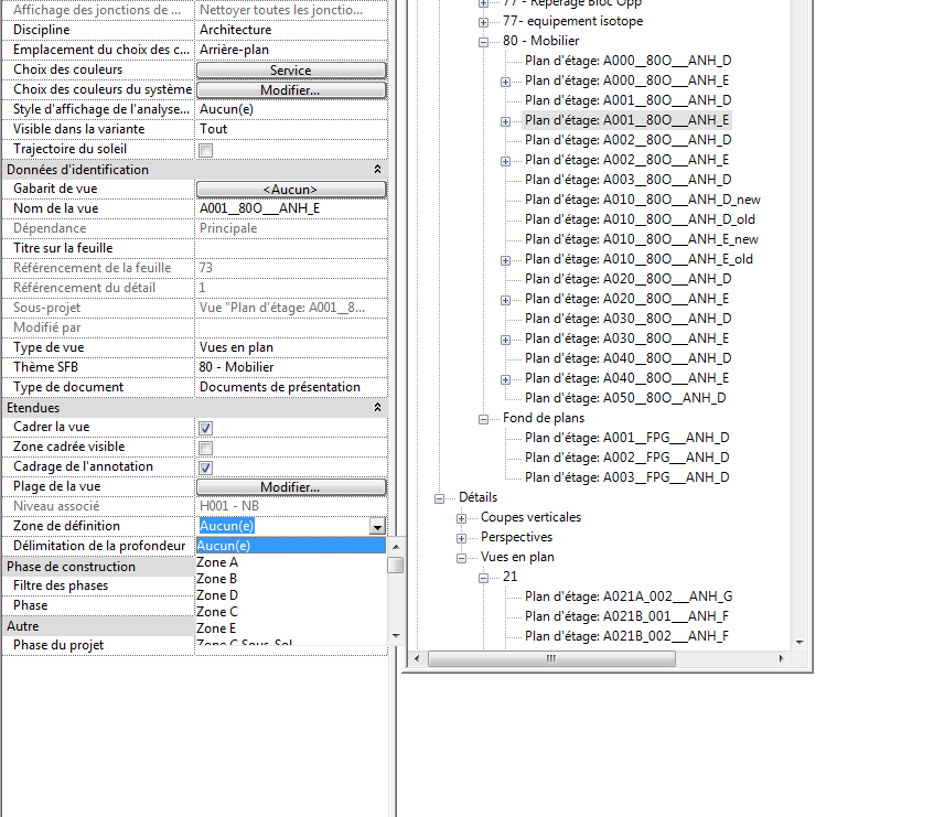

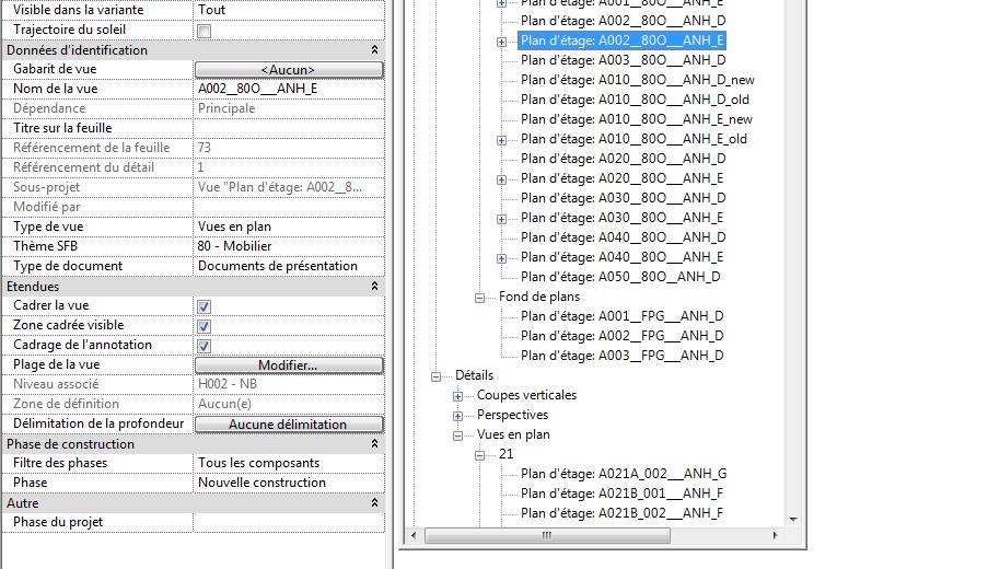

Voici deux captures,
le A001, j'ai accès aux zones de définition, le A002, je n'y ai pas accès.

hum oui, si je ne m'abuse, il y avait une zone de cadrage qui n'était pas rectangulaire; il suffit donc de redessiner une zone de cadrage rectangulaire.

Effectivement le cadrage n'est pas forcément considéré droit.
Donc cocher :
 - Cadrer la vue
 - Zone cadrée visible
Puis sélectionner le cadre
Enfin dans l'onglet modifier, cliquer "Réinitialiser la cadrage"
Du coup on peut appliquer une zone de définition.
