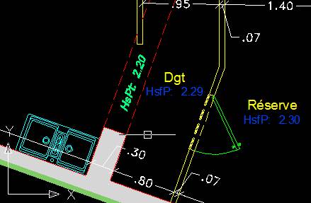

Je souhaite créer un LISP me permettant d'orienter deux textes selon une direction.
L'idée est de créer un texte "HsPt :" et un texte issu d'une soustraction (effectuée dans la fonction AutoLISP) alignés entre eux et orientés selon une direction commune (différente de celle du SCU courant).
Ex :
Pour y arriver, j'appelle la commande AutoCAD dans le LISP :
