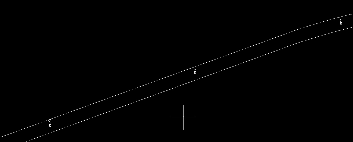

Bonjour mogo,
Je vois que tu n'as pas lâché le morceaux, tu as multiplié les posts pour résoudre ton problème de conception.
Malgré ce que j'ai pu te dire, tu t'es tourné vers l'usage des (command) (ce n'est pas un reproche...), mais t'as pu vite te rendre compte du casse tête que cela peut devenir avec certaine commande, tel coupure, ajuster etc...
je te publie le code encore un peu plus finalisé. On pourrait encore aller plus loin pour les raccords (mais à ce niveau ça se complexifie un peu plus.

Merci Bonuscad pour ton post c'est vraiment sympas de votre part à tous les membres de ce site y compris toi Bonuscad d'aider les gens a mener à bien leur projet !
Le problème c'est que le code que tu me donnes je ne peux pas le mettre dans mon rapport , ce n'est pas moi qui l'a fait et de toute manière je ne pourrai pas expliquer le déroulement du programme car je ne comprends pas la moitié des choses.
Par contre je pense que mon tuteur sera ravi d'avoir ce programme donc je pourrai à la limite lui passer après mon oral mais en aucun cas le présenter.
Je préfère présenter ce que j'ai fais même si c'est beaucoup moins bien et moins finaliser que de présenter quelque chose que je n'ai pas fait et que je ne connais pas.
Par contre ce qu'il serait intéressant pour moi c'est de pouvoir insérer mon bloc candélabre avec la bonne orientation dans mon code actuel:
(while (< D4 LongPoly2)
;; boucle sur les abscisses depuis la position de départ par pas de l'équidistance entraxeCande
(setq PT (vlax-curve-getPointAtDist polyCandeVla D4))
;; Calcul du point à l'abscisse courante
(setq param (vlax-curve-getParamAtPoint polyCandeVla PT))
;; calcule la parametre au point PT
(setq fDir (vlax-curve-getFirstDeriv polyCandeVla param))
;; calcule la tangente (vecteur directeur) au point PT

(command "-insérer" "candelabre1" PT 1 1 "")
Je veux bien utiliser la création du bloc dans le programme lisp comme tu as fait dans ton programme car ça je serai l'expliquer, j'ai compris le principe mais après cette création je souhaiterai l'insérer dans la boucle aux points "PT" et que l'orientation soit bonne parce que avec mon code actuel, j'ai essayé avec les deux bouts de code ci-dessus (entmake et commande insérer) et le bloc s'insère avec une orientation de "1".
Merci Bonuscad
Déjà il y a l'angle de rotation "rot" qui n'est pas fourni dans ta ligne de commande !?!?
Comme tu travaille avec (command), ton code reste influencé par l'état des variables et il te faut en tenir compte.
Donc pour en tenir compte il faudrait plutôt cette syntaxe (pas trop testé).
Normalement que tu soit en degrés, en grades, en radians, dans le sens horaire ou anti-horaire, avec l'origine des angle à l'est ou au nord etc..., cela devrait fonctionner.
(command "_.-insert" "candelabre1" "_none" PT 1 1 (angtos ((if (zerop (getvar "ANGDIR")) - +) ang (getvar "ANGBASE")) (getvar "AUNITS") 13))

Merci pour vos explications , le problème c'est que ça ne fonctionne toujours pas avec chacun des codes que vous me proposez :huh:
Mon dessin courant est en "sans unité" "degré" "sens antihoraire"
la variable "rot" vaut dans les 0.11 par là (valeur en radian)
J'ai essayé de convertir la valeur de "rot" qui est en radian en degré avant de la faire passer dans la commande, rien.
Ce que je comprends pas c'est qu'elle fonctionnait cette commande elle était de la même forme que celle ci:
(command "-insérer" "candelabre1" PT 1 1 rot "")
Désolé Bonuscad c'est moi qui avait oublié de mettre "rot" dans la commande (j'ai tellement fait de test)
Voilà j'aimerai bien trouver une solution pourquoi l'orientation ne se fait pas bien ?

c'est bon j'ai réussi, j'ai du convertir avec "angtos" et "atof".
donc
(setq rot (atan (cadr fDir)(car fDir)))
Donc ci-dessus "rot" vaut un angle en radian
(setq rotDegre(atof(angtos rot 0 13)))
converssion de l'angle en radian en degrés
(command "_.-insert" "candelabre1" "_none" PT 1 1 (+ rotDegre 180) "")
et du coup, la commande fonctionne comme celà .
A priori elle devrai marcher même si les paramètres d'unités ne sont pas en degrés non?
Merci encore pour l'aide !
