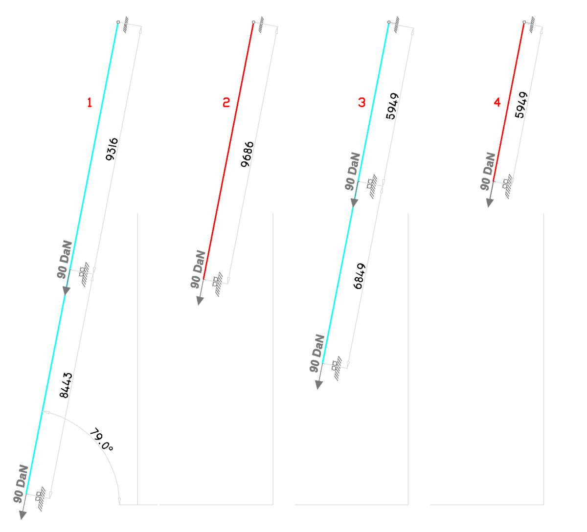

Soit une barre soumise à son poids propre et à une ou deux petites tractions (suivant les cas) localisées de 90 kgs.
Je cherche la déformée max. Je me demande simplement si un tel dispositif aura un effet "banane" ou pas...
La section de la barre est 12x12mm en acier 235.
Avec des calculs à la main, j'ai trouvé 340mm de flèche pour 8m en flexion simple quand la barre est horizontale. Mais hélàs je n'ai pas le temps ni l'assurance (depuis le temps de mes études) avec 79° !
Quelqu'un pour un coup de main ?

C'est gentil mais les calculs à plat, je saurais les faire, même en BA avec un peu de café et un vieux parcours dans ma vieille mémoire.
Mais mon cas demande une adaptation à l'angle et puis il y a un peu de forces longitudinales...

Fait une projection sur les axes x, y & z des efforts et le pb se résous "classiquement".
Les cas 1 à 4 sont 4 cas différents ?
Pour la poutre hyperstatique, ensuite les théorèmes énergétiques s’appliqueront sans difficultés pour trouver la position et le flèche maxi,...
Pour moi, non !
Mais je pense plus à un allongement de la barre qu'à une flexion,...Les charges sont minimes,..
As-tu la masse linéaire de ton tube ?
La structure est-elle soumise à des pressions de vent ?
Que supporte t-elle ? Du verre ?
Etc,..
Mouais...
Ben oui
Je sais bien
C'est marrant, je pense tout à fait l'inverse. Mais on ne sait jamais à cet angle !
Auquel cas mon intuition est fausse et aucune déformation ne sera visible. Car un allongement avec ces efforts sera digne de l'épaisseur d'une patte de fourmi !
Pour tout dire je pensais que 90 daN ne suffiraient jamais à contrecarrer les effets d'une flexion d'un quart de poil.
Un allongement pour 180 daN + un peu de poids propre, je doute encore.
Je veux juste voir la flexion, la déformée.
1,13 daN/m, c'est de l'acier. section 12x12 mm
Rien tout est dans l'énoncé.

Le cas le plus défavorable semble être le cas N° 2, tu peux déjà partir sur ça,...
Mais je pense que la barre travaille principalement en traction (réagit au sens mécanique comme une barre bi-articulée), donc uniquement un allongement de prévisible,...Si l'appui du bas est bien un appui simple,il empêche uniquement la barre de basculer !
En approche rapide, si le modèle est juste (il faudrait écrire les équations sur les axes,...), de sigma = F/S = E x Delta l / l, tu détermineras l’allongement de ta barre avec F = 900 N et S de ton profil.
Bien entendu, à vérifier par le calcul mais je ne pense pas que celui-ci va apporter de moments fléchissants, donc, pas de flèche,...
Pour les autres cas, la raideur étant encore meilleure,..

Re,
si mes hypothèses de calculs sont fondées et les calculs justes, la déformation (allongement) est même inférieure au mm. Si l'on considère également le poids propre, on peut rajouter alors 11.3 %, la déformation reste inférieure au mm.
Bref, même la dilatation va faire plus travailler ta barre,...

Tu déclares que 113 N est négligeable.
Je t'ai déjà dit qu'avec 900 ou 1800 N, je doute que l'allongement soit conséquent !
Mais tu ne m'enléveras pas de l'idée que ma barre va "fléchir".
Voilà pourquoi je cherche un calcul de flèche. A la main j'ai trouvé 340 mm (!) pour une poutre horizontale de 8m sur appuis simples. Voilà pourquoi j'estime que, même avec celle-ci tournée à 79°, le calcul de flèche mérite d'être mené.
Maintenant il y a un tas d'outils qui sortiraient le résultat...
... et je voudrais bien voir.
En attendant, par une bête projection, je prends mon Pl4/385EI et je mets 20% (cosinus de 79), j'obtiens quand même 340 x cos 79 = 64 mm de flèche (sur une isostatique de 8m) !
pure théorie... ?! ou mon calcul de flèche basique est-il faut ? :P
