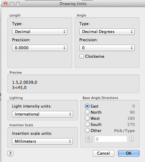

deuxième question: est ce que quelqu'un sait comment on configure les unités sous autocad 2012 MAC ?
j'arrive à configurer pour être en métrique et je voudrais travailler en mètre ..
je m'explique :
je dessine un carré de 10 sur 10 lorsque je passe sur ma présentation et que je configure pour être au 1/100 celui ci est minuscule sur ma feuille a4 alors qu'il devrait faire 10cm sur ma feuille...
si je dessine un carré de 10000 x 10000 et que je cale ma présentation sur 1/100 celui ci fait bien 10cm sur ma feuille a4 ce qui signifie que mon dessin est configuré en mm
je veux travailler en mètre

Je ne comprend pas pourquoi sur la version MAC on ne peut pas régler l'unité de dessin...
il ya bien un menu unité du dessin sous l'onglet format mais rien ne permet réellement de régler les unités de dessin...
enfin bref je vais donc considérer que mon espace papier est en mm et rentrer 1000 mm = 1 unité
Ce n'est pas spécifique à la version MAC, c'est AutoCAD qui fonctionne comme ça. Seules les applications verticales (Archi, MEP, etc.) ont cette notion d'unité de l'espace objet.
