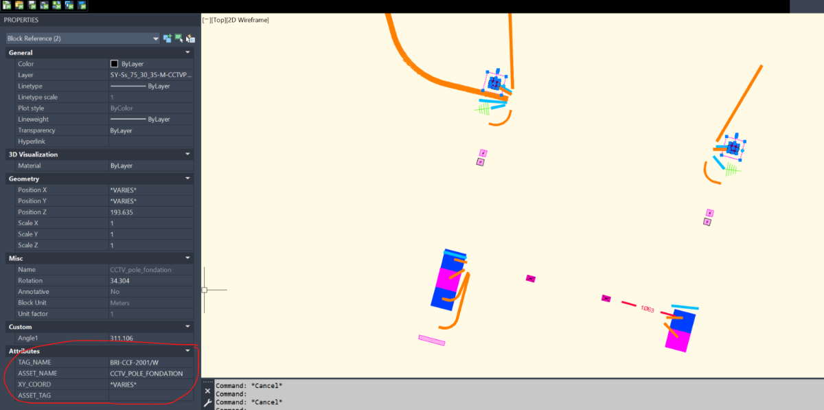

J'ai un fichier autocad, avec pleins de  blocs differents. Chaque blocs sont contruit de la meme maniere avec trois attributs d'informations :
-ASSET_NAME qui reprend le nom du bloc
-ASSET_TAG le nom spécifique de l’équipement, qui est une information a rentrer manuellement a partir du fichier Xcel
-XY_COORD qui sont les coordonnées XY dynamique du bloc
J'ai un fichier excel qui est créer avec les recommandations clients pour le nommage de l'attribut "ASSET_TAG"
Mon problème:
Je peux avoir 40 fois le même bloc avec un ASSET_TAG différent. Et c'est cette information que j'aimerais automatiser avec LXL. Sinon c'est trop chronophage de cliquer chaque cellule pour chaque bloc.
Joint moin fichier xcel que j'ai trié comme tu l'a recommandé, mais a voir si c'est convenable pour ce problème la.
et un screen avec tous les blocs differents ou je dois rentrer cette informations ASSET_TAG. Ce screen n'est qu'un dixieme de tous les blocs que je dois manuellement renseigner...
j'espere avoir été un peu plus précise !
merci encore de l'aide et des explications apportées !
Camille

OK,
A mon avis, LXL est très utile lorsque tu fait de nombreux aller-retours entre Excel et Autocad.
Dans ton cas, j'ai l'impression que tu souhaite faire :
un export Excel de tes blocs
 - y remplir massivement les attributs
 - Réinjecter dans Autocad
Et tu ne fait cette manip qu'une fois. Et pour ça, j'aurais tendance à utiliser ATTOUT - ATTIN.
C'est beaucoup plus simple d'utilisation, ça permet moins de choses que LXL, mais il me semble que ce serais plus adapté.
