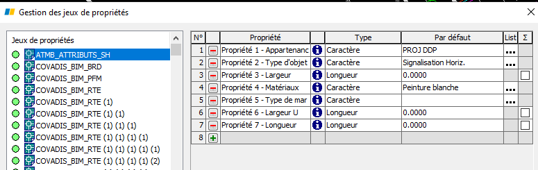

Bonjour, Pour info, le problème de la bibliothèque BIM à d'autre concéquences. La solution de purger la bibliothèque de jeu de propriétés BIM marche très bien. Et à même une très grande influence sur des copier/coller entre dessin, notamment en terme de temps de réponse du "Copier" et du "Coller". Là où je trouve que Covadis déconne en plein, c'est que le simple copier/coller d'une nouvelle ch'tite bout de ligne  d'un dessin qui contient des jeux de propriétés BIM dans un dessin vier
