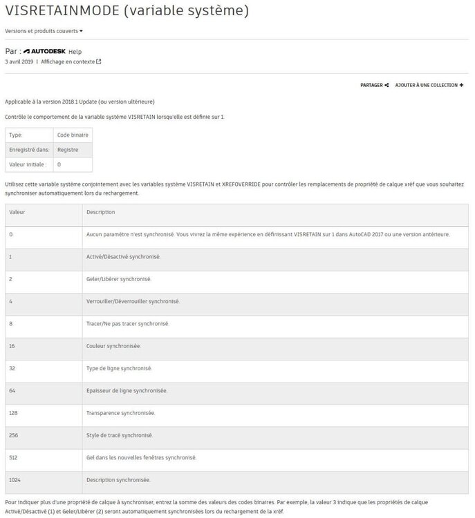

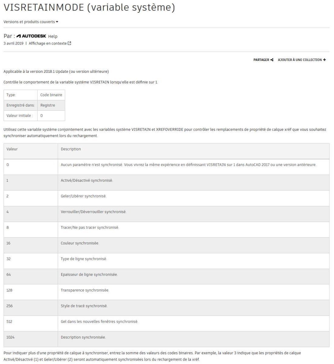

VISRETAIN étant une variable qui se sauvegarde dans tout AutoCAD et non par DWG comme XREFOVERRIDE, j'ai bien VISRETAIN = 1.
Cependant, XREFOVERRIDE = 0, car je ne veux pas nécessairement qu'AutoCAD traite mes Xréf comme étant tout en DuCalque.
Par contre, VISRETAINMODE, je ne comprenais pas son fonctionnement. J'ai fait un test avec la valeur 2 et ça fonctionne dans les 10 fichiers que j'ai ouvert.
Donc je te remercie pour ta réponse, elle résout bien mon probl
